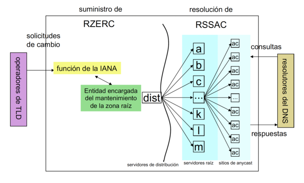

6.3 ¿Cuál es la relación entre el RSSAC y el RZERC? ¿Es el RZERC un subgrupo del RSSAC?
El RSSAC y el Comité de Revisión de la Evolución de la Zona Raíz (RZERC) son comités independientes dentro de la ICANN, aunque cada uno cuenta con coordinadores de enlace ante el otro y las personas pueden desempeñarse en ambos comités.
Según su carta orgánica, el RSSAC
"...asesora a la comunidad y a la Junta Directiva de la ICANN respecto de cuestiones relativas al funcionamiento, la administración y la seguridad del sistema de servidores raíz”. Para más información sobre el rol del RSSAC, consulte el documento RSSAC033: Declaración del RSSAC sobre la Diferencia entre el RSSAC y Root-Ops.
La carta orgánica del RZERC estipula lo siguiente:
"...se espera que efectúe los cambios en la arquitectura del contenido de la zona raíz del DNS, los sistemas (elementos de hardware y software) utilizados en la ejecución de cambios en la zona raíz del DNS y los mecanismos implementados en la distribución de la zona raíz del DNS".
El siguiente gráfico ayuda a explicar los roles de cada grupo.
